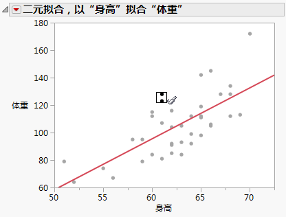

您可以使用箭头光标选择矩形区域内的所有点。点击并拖动箭头可突出显示点。或者,您可以使用笔刷工具。将笔刷移至图形上方时,将选中矩形内的所有点。在数据表中标记为隐藏的任何点不会被选中。请参见“输入和编辑数据”一章中第 171 页的“隐藏行”。
图 9.21 使用笔刷工具
要更改选择矩形的大小,请在点击图中某个点之前按 Alt 键。拖动光标以调整选择框的大小。该形状就像一个切片工具,可以贯穿并突出显示任一个轴上的点切片。注意:会记住选择框的大小以便您下次使用笔刷工具时使用。
