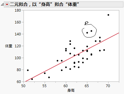

选择不规则形状的点区域
您可以使用套索工具选择不规则形状区域内的点。在数据表中标记为隐藏的任何点不会被选中。请参见“输入和编辑数据”一章中第 171 页的“隐藏行”。
要选择不规则形状区域内的点,请执行以下步骤:
点击工具栏中的套索工具 。
在图中点击并按住光标(现已变为套索形状)。
注意:要在将套索拖过几组点的同时保持选中所有点,请在图中点击之前按 Shift 键。
将套索拖过任意多组数据点。
图 9.22 使用套索工具
松开鼠标。JMP 自动关闭套索并突出显示封闭区域内的点。
