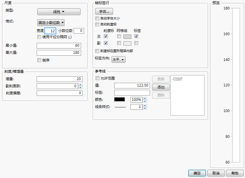

双击数值轴可使用“轴设置”窗口定制该轴。或者,右击轴区域并选择轴设置也可以访问该窗口。
窗口中的定制功能取决于轴的数据类型和 JMP 创建图或图表所用的特定平台。图 9.29显示了数值(连续)轴的典型“轴设置”窗口。
图 9.29 数值(连续)轴的“轴设置”窗口
要向表示千位或千位以上的值添加逗号,请选择使用千位分隔符选项。必须在“宽度”框中为每个逗号占一个位置,否则这些逗号可能不显示。该选项可用于最佳、固定小数位数、百分比和货币格式。
选择倒序可通过颠倒最小值和最大值反转坐标轴。请注意,三元图不支持该选项。

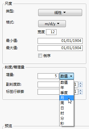

图 9.31 选择日期和时间增量的格式

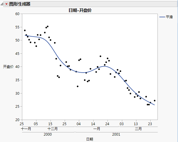

选择图形 > 图形生成器。
5.
6.
7.
将标签行嵌套的值增加至 3。
8.
点击确定。
9.
点击完成以查看最终的图形。
图 9.32 标签行嵌套示例
