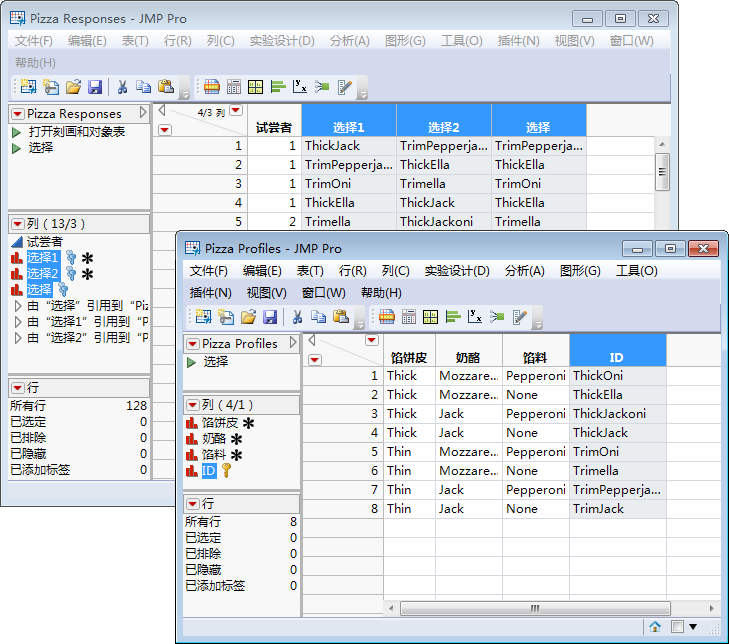

“链接引用”列属性将主数据表中的某列链接到引用数据表中的“链接 ID”列。该列属性指定被引用数据表的路径名称。包含链接引用的列称为引用列。引用列可通过“链接 ID”列查找辅助数据表中的数据。
图 6.36显示虚拟连接的数据表的一个示例。Pizza Profiles.jmp 是被引用的数据表,因为 ID 列包含一个“链接 ID”列属性。该 ID 列包含对应于引用数据表 Pizza Responses.jmp 中数据的唯一值。
图 6.36 虚拟连接的数据表
