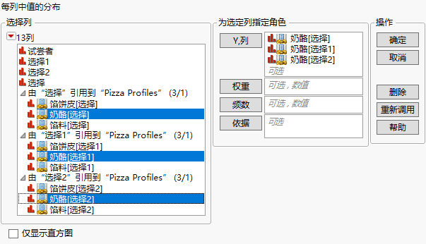

在 Pizza Responses.jmp 中,选择以“选择”开头的三列。

图 6.37 “分布”启动窗口

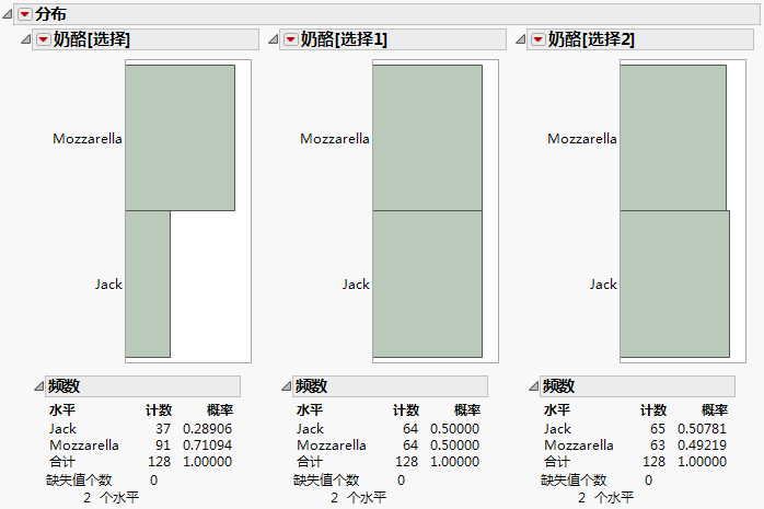

图 6.38 披萨响应的分布
