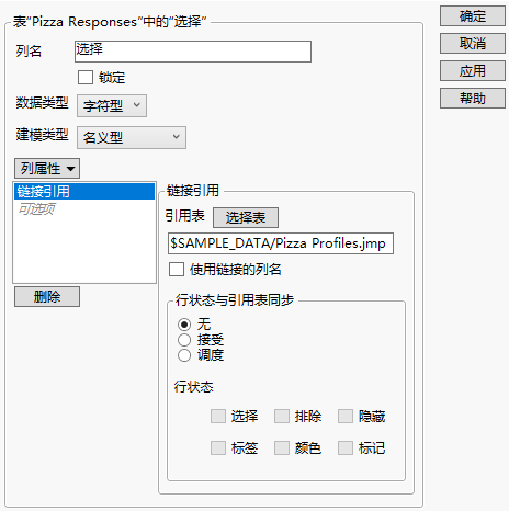

您还可以通过在“链接引用”路径中使用 JMP 路径变量来提高概率。图 5.9显示了一个示例。在路径中输入一个正斜杠,将数据表与 Windows 和 Macintosh 用户共享。有关路径变量的详细信息,请参见《脚本指南》中的“Path Variables”。
图 5.9 “链接引用”列属性定义
