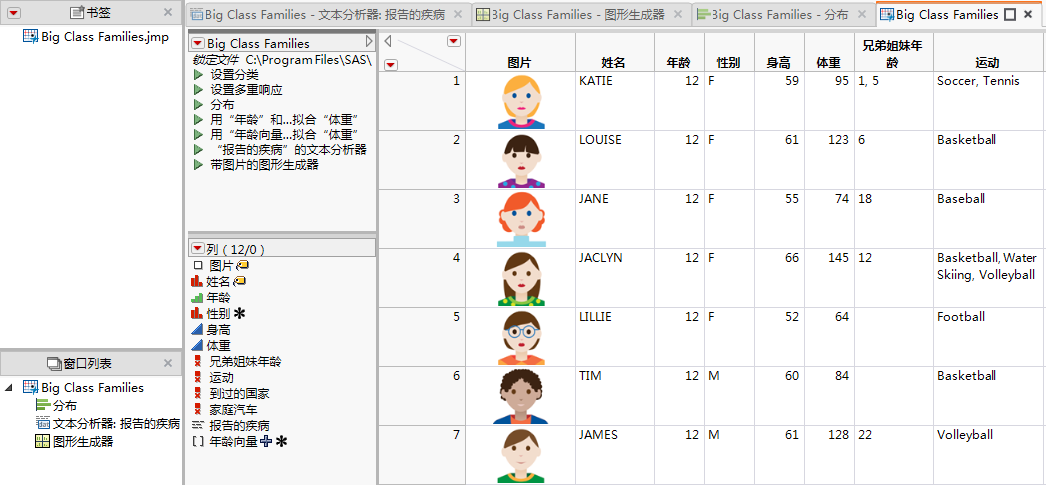

假定您从打开的数据表生成了图形和报表,而您想要将所有文件放入一个新项目。“窗口”菜单中的“移至项目/从项目移动”选项支持您将打开的各个窗口快速合并为一个项目。您可以将窗口移到新项目或将窗口移到一个打开的项目。
选择帮助 > 样本数据库。
打开 Big Class Families.jmp。
运行“分布”、“文本分析器”和“脚本生成器”脚本。
从任何窗口,选择窗口 > 移至项目/从项目移动。

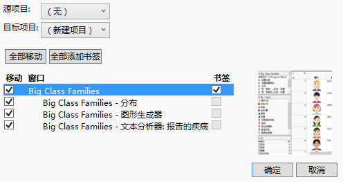

5.
使“源项目”保持为“(无)”,因为您没有从另一项目移动文件。
6.
使“目标项目”保持为“(新建项目)”,因为您要将这些文件放入新项目中。
7.
选中 Big Class Families.jmp 旁边的复选框。
也选中与数据表相关的图形。
8.
点击 Big Class Families 旁边的书签。
该数据表的书签将包含在项目中。
图 10.19 将文件移到新项目
9.
点击确定。
将显示具有所选文件和书签的新项目。
图 10.20 新项目
