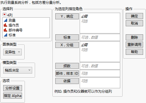

通过选择分析 > 质量和过程 > 变异性/计数量具图启动“变异性/计数量具图”平台。将图表类型设置为变异性。
“变异性/计数量具图”启动窗口

图表类型
在变异性量具分析(对于连续响应)和计数量具分析(对于分类响应,通常为“通过”或“失败”)之间作出选择。
注意:本章的内容仅涉及变异性图表类型。有关计量图类型的详细信息,请参见计数量具图。
模型类型
选择模型类型(主效应、交叉、嵌套等)。请参见方差分量的统计详细信息。
分析设置
指定计算方差分量的方法。请参见分析设置。
指定 Alpha
指定该平台使用的 alpha 水平。
Y,响应
指定测量值列。指定多个 Y 列可为每个响应生成单独的变异性图。
标准
指定一个标准或参考列,它包含测量部件的“真实”或已知值。包括该列后可启用偏倚和线性研究选项。这些选项对观测到的测量值与参考或标准值之间的差异执行分析。请参见偏倚报表和线性研究。
X,分组
指定用于对测量值分组的分类列。若因子构成嵌套层次,请先指定高层次的项。若您在进行量具研究,请首先指定操作员,然后指定部件。
频数
标识数据表列,该列的值为每行分配频数。这在有汇总数据时很有用。
部件,样本 ID
标识所测量的部件或样本。
依据
标识一列,该列创建的报表包含变量每个水平的单独分析。
数据格式
要使用“变异性图”平台,所有响应测量必须位于单个响应列中。有时,响应记录在多个列中,其中每行都是某设计因子的一个水平,每列都是另一个设计因子的一个水平。必须在运行“变异性图”平台之前堆叠该格式的数据。请参见《使用 JMP》中的堆叠列。
