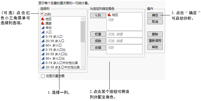

启动窗口是您进入平台的入口点,您可在其中指定要分析的列。启动窗口功能 显示“分布”启动窗口。
启动窗口功能
所有启动窗口都共同提供以下选项:
选择列
列出当前数据表中的所有变量。请注意以下事项:
‒ 右击列名旁边的建模类型图标可更改建模类型。
‒ 右击列名可创建变换列。请参见变换列。
‒ 使用红色小三角菜单中的选项可对列进行过滤和排序。请参见“列过滤器”菜单。
为选定列指定角色
将选定列移入角色(如 Y、X 等。)为列指定变量角色(就像让演员饰演某个角色)。请参见“为选定列指定角色”按钮。

操作
以下选项可用:
确定
执行分析。
取消
停止分析并退出启动窗口。
删除
从角色中删除任何选定的变量。
重新调用
用上次执行的分析填充启动窗口。
帮助
将您引导到启动窗口的帮助。

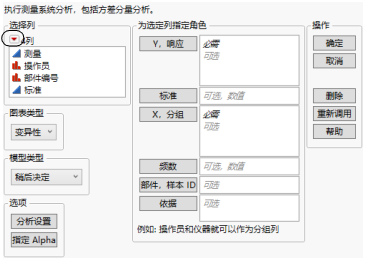

“列过滤器”菜单在多数启动窗口中都显示。通过点击“选择列”面板中的红色小三角菜单可访问“列过滤器”菜单。使用这些选项可以对列排序、显示或隐藏列,或搜索列。
“列过滤器”菜单
