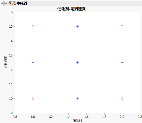

12. 将进料速度拖至 Y,将催化剂拖至 X。然后点击平滑线图标删除平滑线。
两个因子的扩充设计的图形化视图
“进料速度-催化剂”图中带“+”的点是添加的轴点和中心点。轴点位于设计空间的表面上。扩充设计时增大或减小轴值会将轴点移出或移入设计空间。
