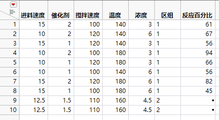

本例向 8 次试验设计添加两个中心点。
1. 选择帮助 > 样本数据库,然后打开 Design Experiment/ Reactor 8 Runs.jmp。
2. 选择实验设计 > 扩充设计。
3. 选择反应百分比并点击 Y,响应。
4. 选择进料速度、催化剂、搅拌速度、温度和浓度,然后点击 X,因子。
5. 点击确定。
6. 选择将新试验分到不同的区组以将分区组变量添加到设计中。
7. 点击添加中心点,输入 2,然后点击确定。
8. 点击制表。
添加了两个中心点的设计
为两个中心试验收集数据后,您可以随后检验模型中的曲率。
