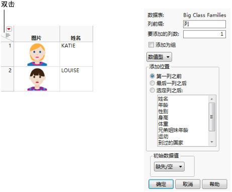

使用“添加多列”添加一个或多个列
1. 双击数据网格中的上部小三角区域。“添加多列”窗口随即显示。
添加多列
2. 更改每列的前缀。
默认情况下,新列名为第 1 列、第 2 列,依此类推。
3. 输入要添加的列数。
4. 指定是否应对列分组。请参见组合列。
5. 选择所有列的数据类型。请参见关于“列信息”窗口。
6. 指定新列要放置到的位置。
7. (可选)选择所有列的初始数据值。请参见初始化数据。
8. 点击确定保存所做更改。
