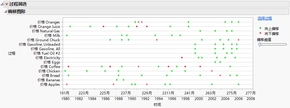

还显示“偏移图形”。“偏移图形”显示超过偏移阈值(默认设置为 3)所指定的组内 sigma 单位数的所有偏移。请参见偏移图形。绿色点对应于向上偏移,红色点对应于向下偏移。
请注意,对于“汇总”表中的“最大的向上偏移”和“最大的向下偏移”,Gasoline, All 都有值。“最大的向下偏移”值 1.8296 小于 3。因为“偏移图形”仅显示大于等于 3 个单位组内 sigma 的偏移,Gasoline, All 的“最大的向下偏移”值未标绘在“偏移图形”上。
还请注意,Tomatoes 未包含在“偏移图形”上。对于 Tomatoes,未找大于等于 3 个单位组内 sigma 的偏移。
12. 双击“偏移图形”的水平轴以打开“X 轴设置”窗口。
13. 在“刻度/箱增量”面板中,设置副刻度数为 1。
14. 设置标签行嵌套为 2。
15. 点击确定。
偏移图形

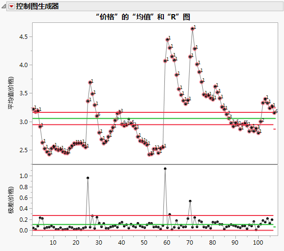

大多数序列主要显示向上偏移。但是“价格 Coffee”有几个交替的向下偏移和向上偏移。为了更好了解该序列,获取一个控制图。
16. 选择“偏移图形”中“价格 Coffee”右侧的任意点,然后点击选择过程。
该操作选择“汇总”表中对应 Coffee 的行。
17. 右击“汇总”表中的选定过程并选择选定项的控制图。
Coffee 的控制图
该控制图显示了“偏移图形”中识别到的向上偏移和向下偏移。
“汇总”表指示对于包含 1994 年 9 月的子组发生最大的向上偏移(25.399 个单位组内 sigma)。在Coffee 的控制图 所示的控制图中,这是位置 59 处的子组。“汇总”表还指示对于包含 1981 年 3 月的子组发生最大的向下偏移(9.1674 个单位组内 sigma)。这是控制图中位置 5 处的子组。
因为偏移是使用 EWMA 平滑序列和离群值校正算法计算的,偏移位置可能不恰好对应于 Shewhart 控制图上似乎开始偏移的子组。
