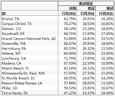

9. 选择分析 > 制表。
10. 点击 ID 并将其拖至行的拖放区。
11. 点击割点验证并将其拖至数目的顶部。
12. 点击行百分比并将其拖至单元格顶部。
割点验证列比例
割点验证列比例 显示并非所有的气象站都具有正确的训练集、验证集和测试集比例。使用“批次 ID”列获取正确的百分比。
