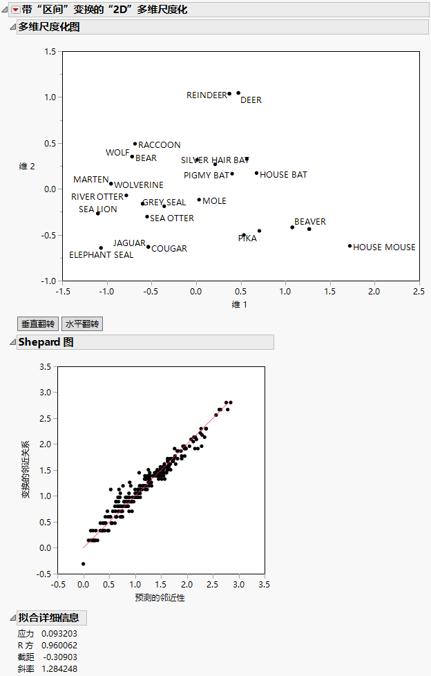

本例使用 Teeth.jmp 样本数据表,该数据表是关于 32 种哺乳动物的八种牙齿的计数的特性列表。您可以基于哺乳动物的牙齿特性数据使用 MDS 探索其相似性。使用区间变换来演示该变换的输出。数据确实具有有意义的排序(四颗牙齿的数量是两颗牙齿的两倍之多)。您可以探索其他变换,如有序型变换。

“多维尺度化”报表
“Shepard 图”和“拟合详细信息”表明:由于动物牙齿的相似性,MDS 图可以很好地表示动物的相似性。“Stress”统计量 0.093 较低,“预测的邻近性 - 变换的邻近性”的 R2 拟合高达 0.96。此外,“拟合详细信息”提供实际邻近性的变换的截距和斜率。
