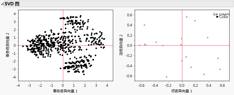

SVD 图
交易 SVD 图表明可能有两个或三个交易组。在项 SVD 图的右上角,请注意表示可乐和冰激淋的点重叠在一起。这两个项的邻近关系指示它们之间存在很强的密切关联。

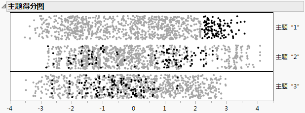

主题得分
为 1001 个交易中的每一单交易分配的主题得分都标绘在“主题得分”报表中。选择某一主题的各组点可查看这些交易与其他主题如何相关。例如,在“主题 1”上有极高值的交易往往在“主题 2”和“主题 3”上的值很低。

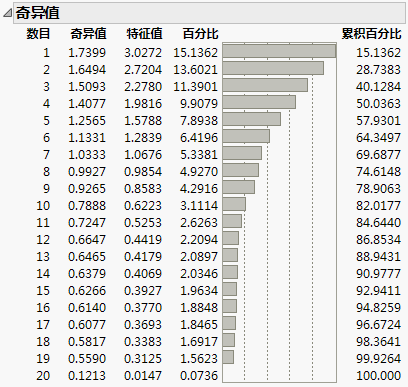

10. 打开“奇异值”报表。
“奇异值”表
如“奇异值”表 所示,前两个奇异值只解释杂货店数据中大约 30% 的变异性。可能需要更多的维来解释足够的变异性。
