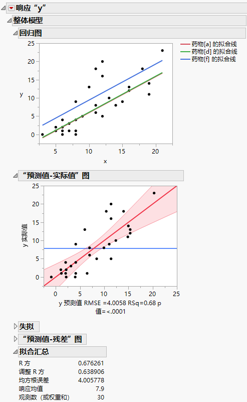

报表中的“回归图”显示您拟合了一个斜率相等的模型(药物数据的协方差分析)。与主效应模型(仅含药物效应)相比,R 方从 22.8% 增长至 67.6%。均方根误差从 6.07 降至 4.0。如药物数据的协方差分析 所示,整体模型的 F 检验显著性概率从 0.03 降至不足 0.0001。
药物数据的协方差分析
药物数据表包含重复的观测。例如,第 1 行和第 9 行都包含药物 = a 且 x = 11。在拟合模型时,重复的观测可用于构造变异的纯误差估计值。可以为未指定函数形式的协变量或名义型效应的交互作用构造另一种误差估计值。这些估计值构成失拟检验的基础。若失拟误差显著,这指示模型未能解释数据中的某个效应。
“失拟”报表显示针对药物数据的这一检验的结果。失拟误差不显著,“概率>F”值 0.7507 证实了这一点。
协变量 x 解释了之前由药物变量所解释的响应中的多数变异。因此,尽管该模型的拟合误差少得多,但药物效应不再显著。在主效应模型中观测到的药物的显著性看起来由协变量解释。

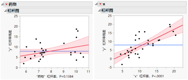

比较药物检验数据的杠杆图 显示每个效应的杠杆图。由于协变量显著,药物的杠杆率值距离其最小二乘均值有些分散。
比较药物检验数据的杠杆图
