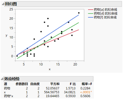

该报表的一部分显示在包含交互作用的图 中。“回归图”显示具有不同斜率的拟合线。“效应检验”报表给出交互作用的 p 值为 0.56。该值并不显著,这指示该模型不需要包含不同斜率。

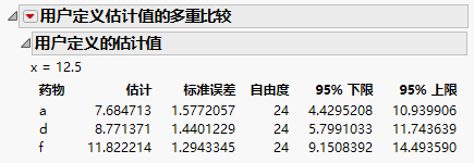

1. 点击“响应‘Y’”红色小三角并选择估计值 > 多重比较。
2. 在“多重比较”窗口中,选择用户定义的估计值。
3. 在选择药物水平下选择所有三个值。
4. 在 x 下的第一个框中,输入 12.5。
5. 点击添加估计值。
这将添加 x = 12.5 处药物三个水平的比较。
6. 点击确定。
“用户定义的估计值”报表显示协变量 x 设置为 12.5 时药物每个水平的最小二乘均值估计值。“用户定义估计值的多重比较”旁边的红色小三角包含允许您检验估计值差值的选项。

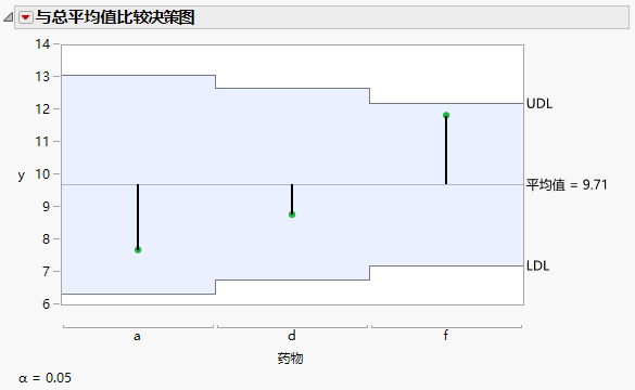

7. 点击“用户定义估计值的多重比较”旁边的红色小三角并选择与总平均值比较。
与总平均值比较决策图
“与总平均值比较”选项为总平均值与三个最小二乘均值的差值创建均值分析 (ANOM) 图。从 ANOM 图,您得出以下结论:在 x = 12.5 处,药物对响应没有显著影响。
