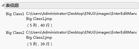

基本表信息
“表信息”报表显示数据表名称和位置以及每个表中的行列数。在基本信息 中,您可以看到 Big Class1.jmp 比 Big Class2.jmp 多一行。
基本信息

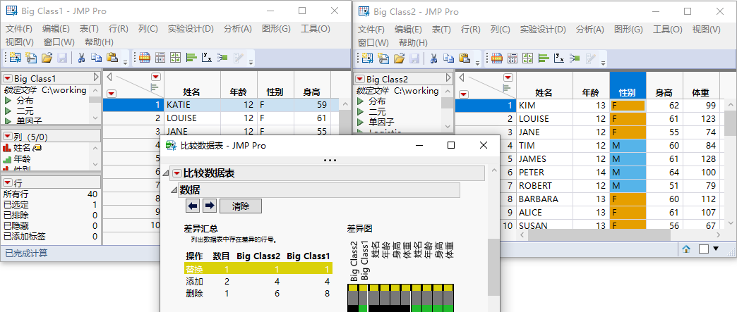

交互式“差异汇总”报表和“差异图”指示报表间的行差异。“差异汇总”报表中的每个条目显示所执行的操作、受影响的行数,以及第一个出现更改的行。
在修改的数据 中,对 Big Class1.jmp(左)和 Big Class2.jmp(右)进行了比较。
• 修改的数据 中的第一个条目指示在 Big Class2.jmp 的第一行中更改(或替换)了一行(数目)。当您在左侧的“差异汇总”报表中选定该条目时,该条目以黄色突出显示,对应的行在数据表中闪烁。
要以图形方式显示比较,请将光标置于“差异图”中的着色单元格之上。修改的数据 显示 Big Class1.jmp 中的姓名 KATIE 改为 Big Class2.jmp 中的 KIM。整个第一行在“差异图”中突出显示,指示该行中的所有值都不同。

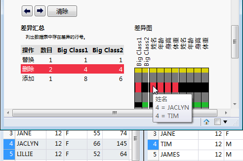

• 在删除的行 中,第二个条目指示从第四行开始删除了两行。删除的行在左侧的 Big Class1.jmp 中突出显示。同时“差异图”指出不同值。姓名在 Big Class1.jmp 的第四行中为 JACLYN,而在 Big Class2.jmp 中为 TIM。
删除的行

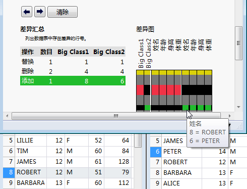

• 在标识新行 中,第三个条目指示在原来的第八行之前添加了一行。姓名在 Big Class1.jmp 的第八行中为 ROBERT。PETER 是 Big Class2.jmp 第六行中的姓名。
标识新行

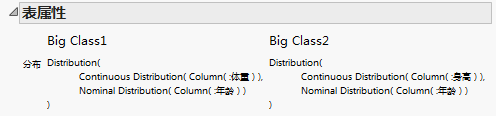

点击红色小三角并选择比较表属性可查看表脚本和变量中的差异。例如,修改的表脚本 显示 Big Class2.jmp 中的“分布”脚本引用身高列而不是体重列。
修改的表脚本

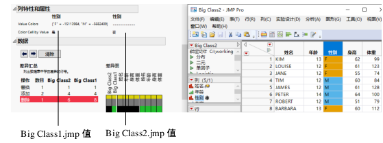

比较列特性和属性
点击红色小三角并选择比较列特性和属性可查看列注释、单元格颜色和类似项中的差异。例如,修改的列特性和属性 显示 Big Class1.jmp 与 Big Class2.jmp 中的列注释和值颜色存在差异。
修改的列特性和属性
