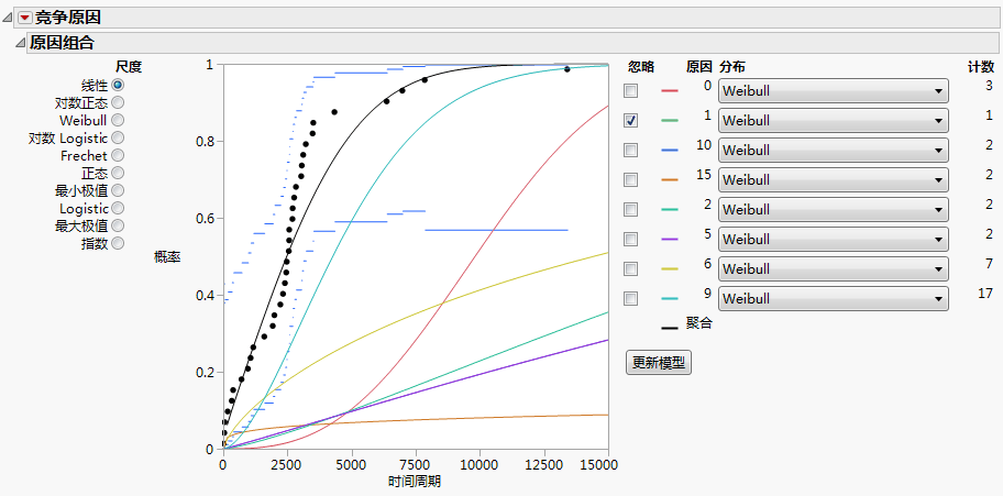

忽略了“原因 1”的固定参数模型
默认情况下,忽略“原因 = 1”,因为没有足够的数据。不过,您不希望忽略该原因。

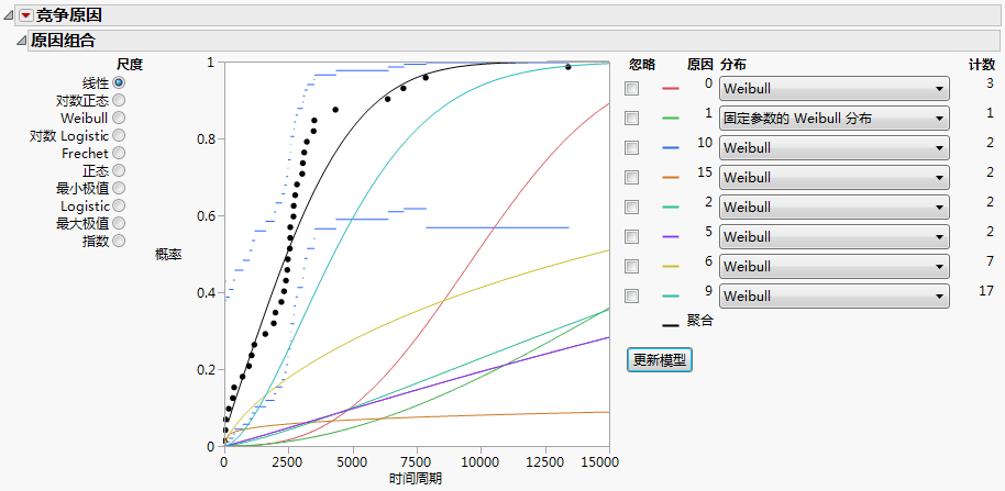

12. 向上滚动到报表窗口顶部的“原因组合”。
13. 为“原因 1”取消选择忽略。
14. 对于“原因 1”的分布,选择固定参数的 Weibull 分布。
15. 点击更新模型。
显示“原因 1”的更新模型
现在聚合模型在总体竞争原因模型中使用“原因 1”的“固定参数的 Weibull 分布”结果。
