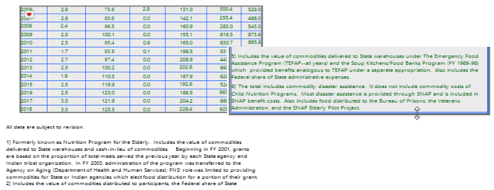

初始 PDF 文件和数据表预览

‒ PDF 顶部有七行您不想导入。
‒ 您还不想要 PDF 文件最后一行中的脚注。
4. 在预览的 PDF 的一角,点击红色小三角并选择用作标题的行数 > 指定行。
5. 键入 7 并点击确定。
在 PDF 文件预览中,选定了前七行。
在数据表预览中,数据从第 1 行开始。
6. 在 PDF 文件预览中,滚动到第 2 页。
7. 向上拖动 PDF 表的底部,直到不再选定脚注为止(拖动表以删除数据)。
注意:您还可以简单地从最终数据表中删除行。
拖动表以删除数据
