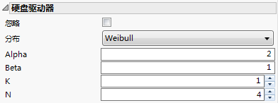

对于关系图中的每个元件,您可以通过选中“省略”旁边的框在计算中忽略该元件,或者:
• 从分布列表中,选择适当的分布。对于“非参数”之外的所有选择,输入分布的参数值。对于“非参数”,请参见指定非参数分布。
• 对于“串联”和“并联”元件,您还必须输入 N 的值(N 是串联或并联形状中包含的元件总数)。
• 对于“N 中取 K 个”元件,您还必须输入 K(系统正常使用所需的最少正常使用元件数),以及 N(形状中的元件总数)。
• 对于“结点”元件,输入最小可用依赖性。“结点”形状支持您配置“n 中取 k 个元件”形状,其中连接的形状具有不同的分布。最小依赖项数目为 k,即可正常使用的以便系统运行的通向结点的最小路径数。
示例:针对“N 中取 K 个”形状的 Weibull 配置
