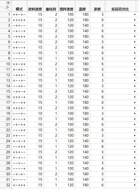

8. 点击制表。
设计数据表中的第一列以 + 和 - 符号的形式(分别指示高、低因子设置)显示每次试验的因子水平组合。该表还包含一个名为反应百分比的空 Y 列,用于在执行实验时输入响应值。
反应器实验的完全析因设计
