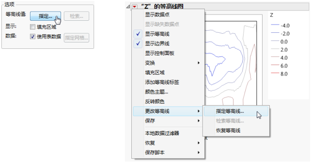

等高线规格示例:启动窗口(左侧)和菜单(右侧)
指定
该选项在启动窗口和“等高线图”的红色小三角菜单中(指定等高线选项)提供。
