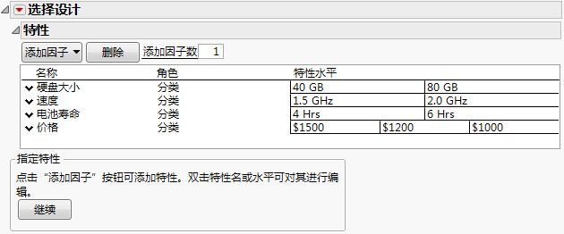

定义因子和水平
在本例中,您从现有表加载因子。自行设计新实验时,手动输入因子。
1. 选择实验设计 > 消费者研究 > 选择设计。
2. 选择帮助 > 样本数据库,然后打开 Design Experiment/Laptop Factors.jmp。
3. 点击“选择设计”红色小三角并选择加载因子。
定义了特性的“选择设计”窗口

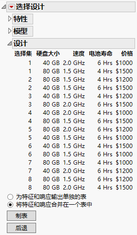

试行设计
这一调查包含八个选择集,每个选择集都包含两个笔记本电脑特征。
5. 确认已选定将特征和响应合并在一个表中选项。
这会将选择集和调查结果放入同一个表。
6. 点击制表。
设计该调查时假定无先验信息。出于此原因,某些选择集可能不会提供有用信息。按照计划,需要从这一个响应者获取调查结果,分析结果,然后将试行调查中的结果用作设计最终调查时的先验信息。
