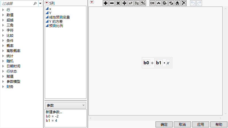

• 包含连结函数线性部分的公式的列线性预测变量。要查看该公式,请点击“列”面板中线性预测变量右侧的加号。模型公式包括参数 b0 和 b1 的初始估计值。初始参数值是在您定义公式时设置的。这些值显示在公式编辑器窗口中间靠下的公式元素面板中。
带有初始参数估计值的线性预测变量公式

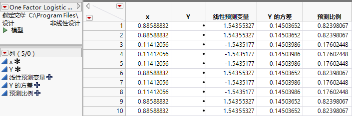

9. 点击扩充表。
这会向 One Factor Logistic Design.jmp(扩充 One Factor Logistic Design.jmp)添加 10 次试验设计。因为优化算法具有随机成分,因此设计表将有所不同。

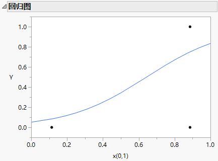

保存至设计表的模型是一个非线性模型,用来拟合创建设计时使用的“线性预测变量”。要为 x 对 Y 的影响建模,请使用带有 Logit 连结函数的广义线性模型 (GLM)。模拟 Y 值,以探索如何使用 GLM 评估您的设计。
模拟响应和分析
1. 右击 Y 列标题并选择公式。
2. 从“随机”函数列表中选择“Random Binomial”。
3. 为 n 输入 1,为 p 输入“预测比例”。点击确定。
4. 选择分析 > 拟合模型。
5. 选择 Y 并点击 Y。
6. 选择 x 并点击添加。
7. 选择“广义线性模型”作为特质。
8. 选择“二项”作为“分布”。
9. 选择 Logit 作为“连结函数”。
10. 选中“Firth 偏倚调整估计值”。
11. 点击运行。
