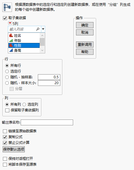

“子集”窗口
2. 指定要生成子集的内容。选择以下内容的任意组合:
‒ 取子集依据(选定列中的水平)
‒ 行(所有行、选定行或随机行)
‒ 列(所有列或选定列)
在“子集”窗口 中,性别列将是子集。
