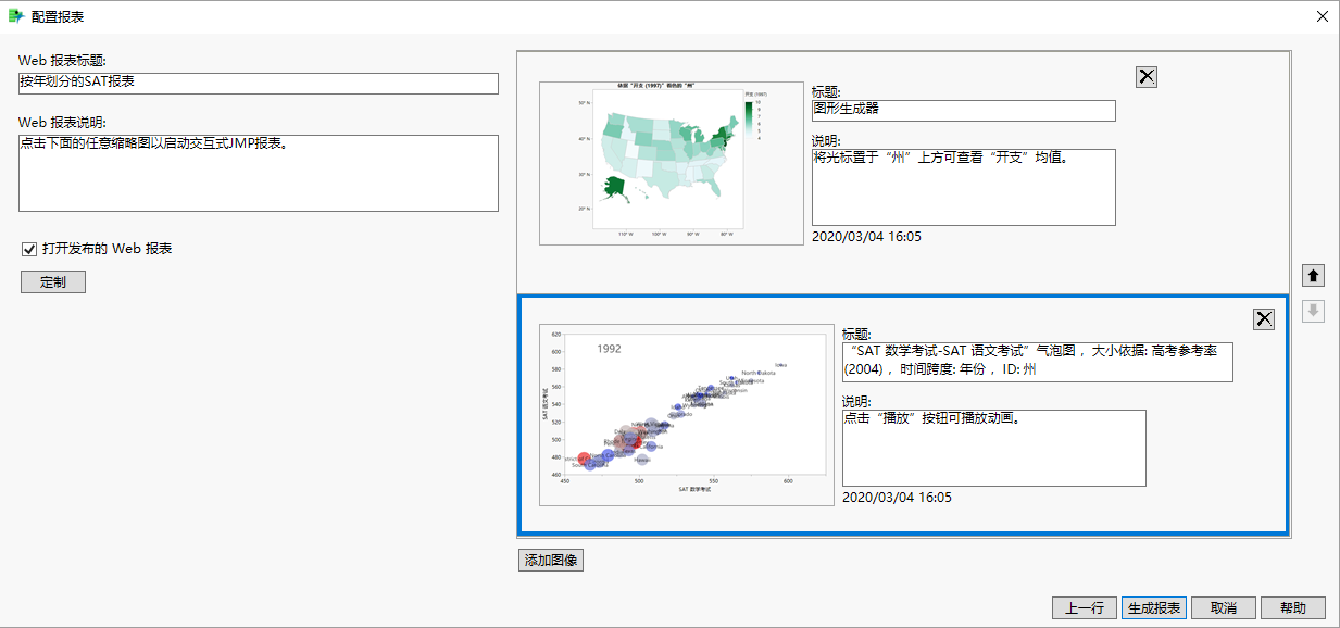

7. 在“Web 报表标题”框中输入按年划分的 SAT 报表。
8. 输入说明和标题,如定制 Web 报表 所示。
注意:若您已选择一个报表,则可以选择生成索引页。索引页显示报表的缩略图。点击该缩略图可以查看报表。Web 报表 显示了一个示例。
定制 Web 报表
