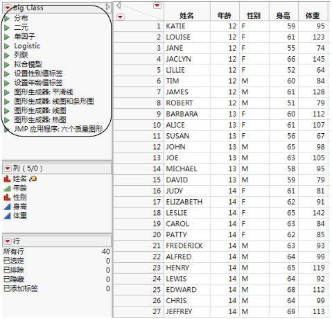

该脚本添加至表面板的底部。
提示:若要在每次打开数据表时都自动运行特定的脚本,请将该脚本命名为 OnOpen。只能将数据表中保存的一个脚本设置为自动运行。若在“拟合模型”脚本中将脚本命名为 Model(或 model),当您选择分析 > 拟合模型时将根据脚本自动填充启动窗口。

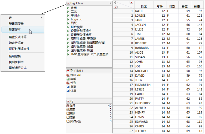

使用 JSL 向数据表添加脚本
1. 点击表面板中数据表名称左侧的红色小三角。
创建脚本
2. 选择新建脚本。
3. 通过在名称旁边的框中键入名称来命名脚本。
4. 通过在脚本旁边的框中输入 JSL 代码来添加脚本。
5. 执行以下操作之一:
‒ 若要对脚本运行 JSL 调试程序以便检查错误,请点击调试脚本。
‒ 若完成对脚本的编辑,请点击确定。脚本将出现在表面板中,窗口随即关闭。
‒ 若未完成对脚本的编辑,但您想要保存该脚本,请点击保存。脚本将显示在表面板中,且窗口保持打开,以供进一步编辑。
‒ 若要运行脚本,请点击运行。
