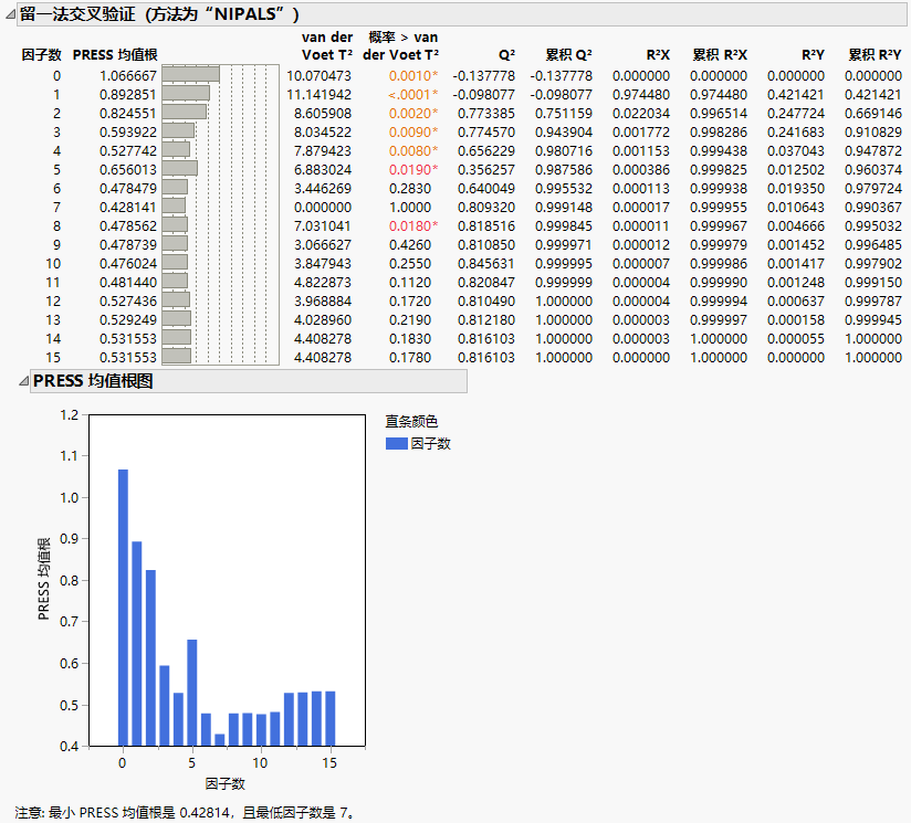

“交叉验证”报表
仅当在“模型启动”控制面板中将某种交叉验证方式选为“验证方法”时,才显示该报表。报表标题动态命名为 <交叉验证方法> 且方法 = <方法指定>,具体取决于在控制面板中选定的交叉验证和方法选项。它显示模型拟合的汇总统计量,拟合所用的因子数为 0 到提取的最大因子数(在“模型启动”控制面板中指定)。该报表还提供“PRESS 均值根值图”。请参见PRESS 均值根图。使用最小 PRESS 均值根统计量标识最佳因子数。

PRESS 均值根
所有响应的 PRESS 值的平均值的平方根。请参见PRESS 均值根。
van der Voet T2
van der Voet 检验的统计量,它检验具有不同提取因子数的模型是否与最佳模型存在显著差异。每个 van der Voet T2 检验的原假设假定基于相应因子数的模型与最佳模型没有差异。备择假设是该模型与最佳模型有差异。请参见van der Voet T2。
概率 > van der Voet T2
van der Voet T2 检验的 p 值。请参见van der Voet T2。

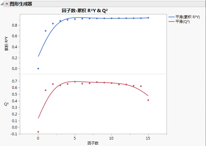

Q2 和累积 R2Y 的解释
统计量 Q2 和累积 R2Y 均可衡量模型的预测能力,但方法不同。
• 累积 R2Y 随因子数的增加而增大。这是因为随着因子添加至模型,更多的变异得到解释。
• Q2 的趋势是随因子数的增加,先增大后减小(或至少停止增大)。这是因为随着更多的因子添加至模型,模型开始调整训练集,对于新数据却得不到较好的结果,导致 PRESS 统计量减小。
Q2 和累积 R2Y 分析是 van der Voet 检验的一个替代方法,用于确定要在模型中包括多少因子。选择一个因子数,使得 Q2 较大且没有开始减小。您还希望累积 R2Y 较大。
Penta.jmp 的累积 R2Y 和 Q2 显示 Penta.jmp 数据表针对因子数标绘的累积 R2Y 和 Q2,验证方法为“留一法”。累积 R2Y 增加,并且在大约四个因子时开始趋于平稳。统计量 Q2 在两个因子时最大,然后开始趋于平稳。该图表明具有两个因子的模型将能够解释 Y 中的大部分变异,且不会过拟合数据。
PRESS 均值根图
该条形图在水平轴上显示因子数,在垂直轴上显示“PRESS 均值根”值。它等效于在“交叉验证”报表中显示在“PRESS 均值根”列右侧的水平条形图(“交叉验证”报表)。
PRESS 均值根
