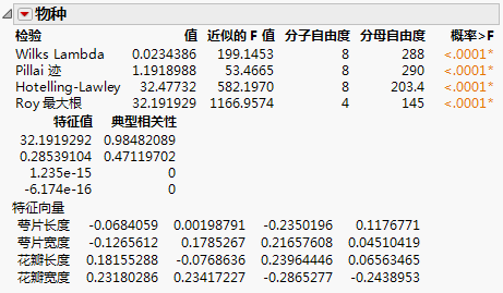

检验详细信息
“检验详细信息”报表提供有关整体模型或指定效应的检验的典型详细信息。
特征值
在计算多元检验统计量中使用的 E−1H 矩阵的特征值。
典型相关性
与每个特征值关联的典型相关性。这是变换的响应与效应的典型相关性(已针对模型中的所有其他效应进行了校正)。
特征向量
E−1H 矩阵或等价的 (E + H)−1H 的特征向量。

9. 点击“物种”红色小三角并选择检验详细信息。
将显示特征值、特征向量和典型相关性。
检验详细信息

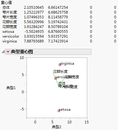

重心图
重心图命令(从“物种”红色小三角访问)在从检验空间生成的前两个典型变量上标绘重心(多元最小二乘均值),如重心图和重心值 中所示。第一个典型轴是垂直轴,以便在检验空间只有一个维时,重心在垂直轴上排成一条直线。重心点用对应于 95% 置信区域的圆圈显示 (Mardia et al. 1979)。在效应检验下创建重心图时,对应于要检验的效应的圆圈显示为红色。其他圆圈显示为蓝色。双标图射线显示检验空间中原始响应变量的方向。请参见“重心图”选项的详细信息。
点击重心值展开图标以显示其他信息,如重心图和重心值 中所示。
具有特征值的第一个典型轴比第二个轴解释更多分离。均值被很好地分离(判别),第一组比其他两组隔得更远。第一个典型变量似乎针对花瓣宽度变量加载花瓣长度变量。可以使用双标图射线和相关的特征向量验证各组变量之间的关系。
重心图和重心值

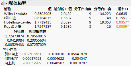

典型相关性
典型相关性分析不是特定命令,但是可以通过多元拟合平台中的一系列命令来执行该分析,如下所示:
1. 执行“检验详细信息”的示例中的步骤 1到步骤 8。
2. 点击“整体模型”红色小三角并选择检验详细信息。
3. 点击“整体模型”红色小三角并选择保存典型得分。
详细信息在特征值旁边列出典型相关性(典型相关性)。保存的变量称为 Canon[1]、Canon[2] 等等。这些列同时包含值和公式。
要获得 X 侧的典型变量,请重复相同步骤,但是将 X 和 Y 变量互换。若您已有附加到数据表的列 Canon[n],则新列名为使名称唯一的 Canon[n] 2(或另一数字)。

9. 点击“整体模型”红色小三角并选择检验详细信息。
10. 点击“整体模型”红色小三角并选择保存典型得分。
典型相关性
输出典型变量使用显示为 Y 变量的线性组合的特征向量。例如,canon[1] 的公式为:
0.02503681*引体向上数 + 0.00637953*仰卧起坐数 + -0.0052909*向上跳数
