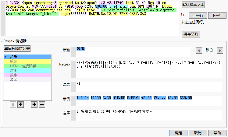

当您选择定制 Regex 选项时,显示“文本分析器正则表达式编辑器”。在该窗口中,使用各种内置正则表达式(如电话号码、时间或货币值)解析文本文档。您还可以创建自己的正则表达式定义。

文本分析器正则表达式编辑器
使用脚本编辑器框解析
窗口顶部的脚本编辑器框显示样本文本是如何解析的。“Regex 编辑器”列表中解析正则表达式的结果用颜色突出显示,所用颜色与“Regex 编辑器”列表中的颜色一致。
• 点击上一行和下一行按钮来使用您自己的数据文本填充脚本编辑器框。这使您可以了解给定的文本数据行是如何解析的。
• 点击保存至列按钮以将新列保存到包含正则表达式标记化结果的数据表。有关指定正则表达式结果的详细信息,请参见编辑正则表达式。

通过按“Regex 编辑器”面板中指定的顺序处理正则表达式来标记化词条。要更改正则表达式的顺序,请在列表中选择一个正则表达式并点击列表下的向上或向下箭头按钮。您还可以在正则表达式列表中拖放项来更改执行顺序。蓝色小三角表示当前选择的正则表达式。要删除一个正则表达式并从标记化中排除它,请在列表中选择它并点击列表下的减号。不能删除“多余”正则表达式,它必须在正则表达式序列中显示为最后一个。
当您在列表中选择一个正则表达式时,“Regex 编辑器”面板中的可编辑字段指的是选定的正则表达式。点击并在任意这些字段中键入可以编辑它们。
