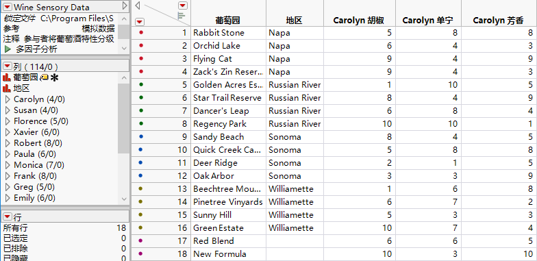

“多因子分析”平台使用包含列组或子表的数据表。每个列组(称为区组)都可有不同数目的列。每个列区组都可以表示不同的测量值。列或区组不必位于 JMP 列组中。不过,当列分组到数据表的区组中时,该平台更容易启动。
数据表行表示要测量的项。每个项的观测必须位于单个行中。例如,多因子分析的数据表的部分视图 显示了一个测量来自不同葡萄园的 16 种葡萄酒的特性的表。列面板显示每个小组成员的列组或子表。没有为第 17 和 18 行中的葡萄园分配地区。该分析可用于探索葡萄园最常分配到的地区。
多因子分析的数据表的部分视图
注意:缺失观测替换为列均值。若缺失观测导致某列无变异,那么该列将从分析中排除。缺失规则应用于所有变量,包括补充变量。
