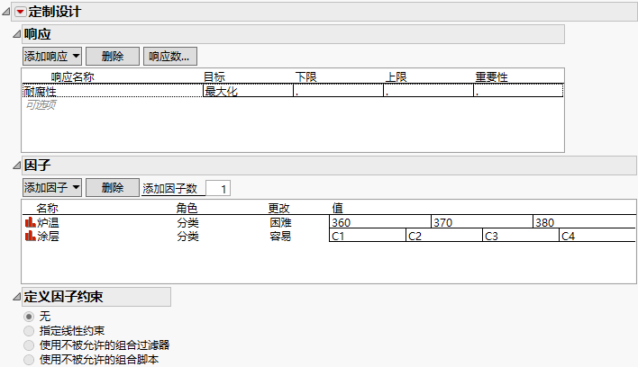

箱体腐蚀裂区实验的响应和因子 显示了使用“定制设计”平台构造在 Box Corrosion Split-Plot.jmp 样本数据表中构造设计所用到的“响应”和“因子”分级显示项。该数据表位于 Design Experiment 文件夹中。同时还显示了“定义因子约束”分级显示项,一点击“继续”即显示该分级显示项。“定义因子约束”分级显示项支持您指定因子设置必须满足的限制。
箱体腐蚀裂区实验的响应和因子
