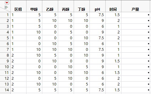

8. 点击制作设计。
“确定性筛选设计”窗口更新,以显示“设计”分级显示项和“设计评估”分级显示项。
检查该区组是否已添加至“因子”分级显示项和设计中。
9. 在“因子”分级显示项中,双击区组并键入批。
在“输出选项”面板中,请注意“试验顺序”设置为区组内随机。
10. 点击制表。
注意:您设计中的试验次数的显示顺序可能不同于针对萃取过程的包含区组的确定性筛选设计 中显示的顺序。
针对萃取过程的包含区组的确定性筛选设计
请注意,试验 1 是“第 1 批”中的中心点试验,试验 14 是“第 2 批”中的中心点试验。

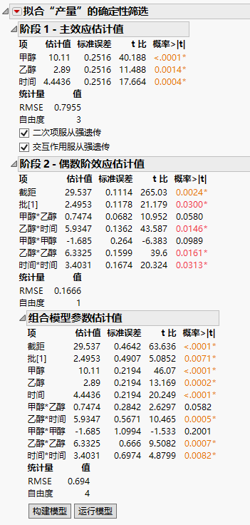

要探索所有二阶效应,其中一个选项就是使用“所有可能的模型”回归。另一个选项是使用前向逐步回归。不过,这些标准方法往往无法标识活跃效应。出于此原因,您需要使用“拟合确定性筛选”平台。
1. 选择帮助 > 样本数据库,然后打开 Design Experiment/Extraction2 Data.jmp。
2. 在设计表的“表”面板中,点击拟合确定性筛选脚本旁边的绿色小三角。
“拟合确定性筛选”报表
“拟合确定性筛选”标识为可能活跃的效应列在“组合模型参数估计值”报表中。
3. 点击“组合模型参数估计值”报表底部的运行模型按钮。
这将使用标准最小二乘法模型来拟合标识为可能活跃的效应。

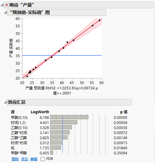

“预测值-实际值图”显示没有证据表明失拟。“效应汇总”报表显示甲醇*甲醇不显著。您决定从模型中删除该效应。
4. 在“效应汇总”报表中选择甲醇*甲醇,然后点击删除。

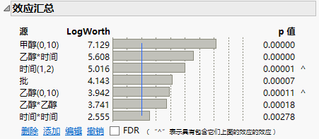

最终的活跃效应集
其余效应全部显著。您推断这些是活跃效应。
