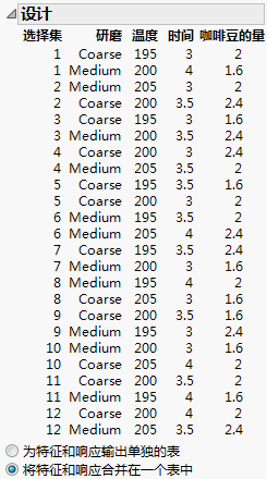

设计
在给定的选择下,“设计”分级显示项显示最佳设计的试验。检查该设计以确保其满足您的需要。
咖啡示例的“设计”分级显示项
注意:咖啡示例的“设计”分级显示项 摘自咖啡示例。请参见选择设计示例。
注意:查找最优设计的算法基于随机开始设计。有鉴于此,您获取的设计不是唯一的。当您反复点击后退和制作设计按钮时,设计算法将生成不同的设计。
输出选项
选择以下输出选项之一:
为特征和响应输出单独的表
显示两个数据表:
‒ “选择特征”表列出每行中由调查和选择集列标识的特征。在每个选择集内,特征都由选择 ID 标识。该表有助于构造调查手段。
‒ “选择试验”表提供一个空响应列,您可在其中输入响应者偏好。每行都对应一个选择集。这些行按照响应者、调查和选择集排序。选择集 ID 在接下来的列中提供,再后面是响应列。为“响应”列中的响应者偏好输入选择集 ID。
将特征和响应合并在一个表中
提供一个“选择特征”表,其中有一个空的响应指示符列可供您输入响应者偏好。每行都对应一个特征。该表按照响应者、调查和选择集排序。为响应者偏好的特征输入值 1(或其他非零数值指示符),为该选择集内的其他特征输入指示符 0。
注意:您在响应指示符列中输入的值必须为数值。
