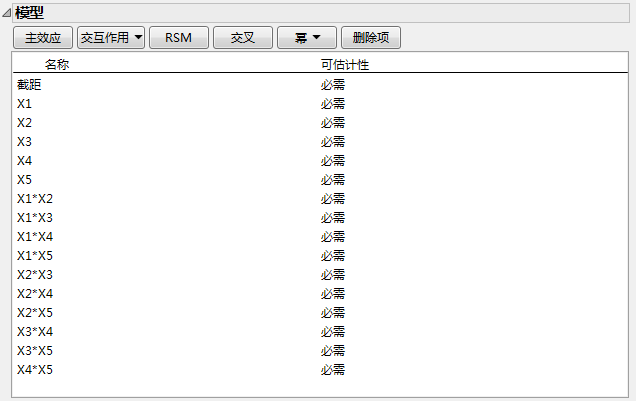

5. 在“模型”分级显示项中,选择交互作用 > 二阶。
显示交互作用的“模型”分级显示项
6. 点击最小值接受试验次数为 16。

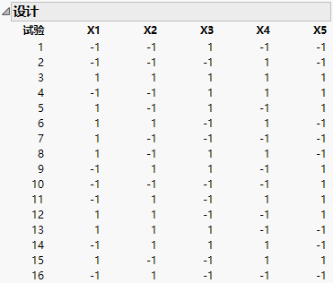

9. 点击制作设计。
用于估计所有双因子交互作用的设计 显示了设计的试验。所有主效应和双因子交互作用都是可估计的,因为其“可估计性”已在“模型”分级显示项中指定为“必需”(默认值)。
用于估计所有双因子交互作用的设计

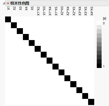

10. 打开设计评估 > 相关性色图分级显示项。
相关性色图
色图指示五个主效应与十个双因子交互作用全部两两正交。
