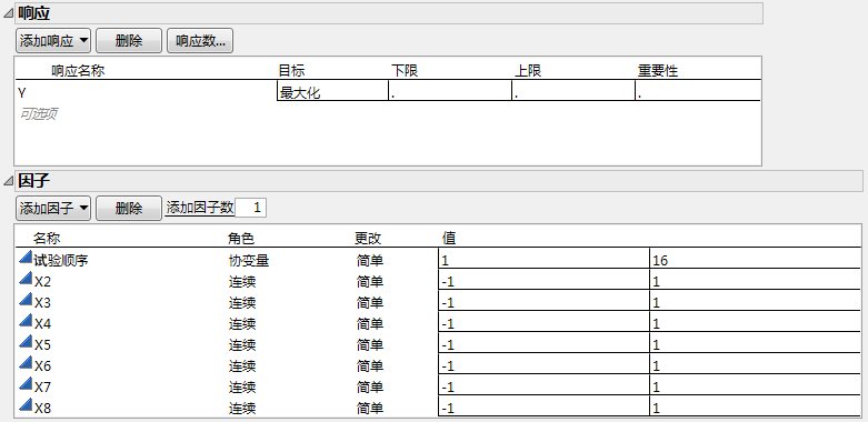

7. 选择实验设计 > 定制设计。
8. 点击添加因子 > 协变量。
9. 选择试验顺序并点击确定。
10. 在添加因子数旁边键入 7。
11. 点击添加因子 > 连续。
“响应”和“因子”分级显示项
12. 点击继续。

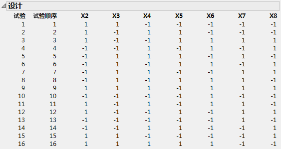

17. 点击制作设计。
进度条中显示已用时间和 D 效率。
“设计”分级显示项

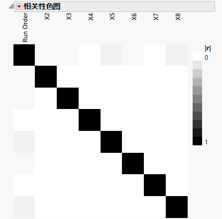

18. 打开设计评估 > 相关性色图分级显示项。
显示具有试验顺序的绝对相关性的色图
色图显示以下信息:
‒ 七个连续因子 X2 到 X8 彼此正交。
‒ 试验顺序(线性时间趋势变量)与 X2 到 X8 之间存在极低的绝对相关性。
19. 打开设计评估 > 估计效率分级显示项。
“估计效率”分级显示项
试验顺序与 X2 到 X8 之间较小的绝对相关性导致置信区间长度极小幅的增加(相对于理想的正交设计而言)。X2 到 X8 的置信区间长度的增加全部小于 0.1%。
