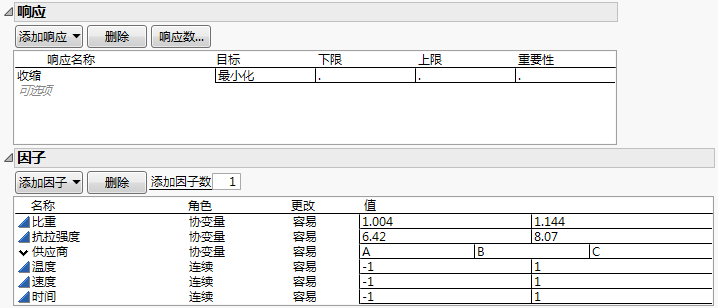

5. 点击添加因子并选择协变量。
6. 从列表中选择比重、抗拉强度和供应商,然后点击确定。
这些是协变量,不受控制。
7. 在添加因子数旁边键入 3。
8. 点击添加因子 > 连续。
9. 将三个连续因子重命名为温度、速度和时间。
这些是可控因子。
“响应”和“因子”分级显示项
10. 点击继续。

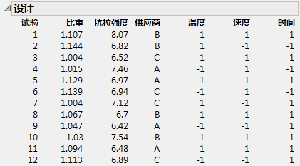

14. 点击制作设计。
12 次试验最优设计
考虑到可能的协变量值,该设计为 D 最优设计。该设计选择最优的协变量值组以及适用于这三个可控因子的最优设置。
