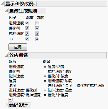

更改生成规则
指定设计的定义关系。定义关系确定 JMP 提供完全析因设计的哪个部分。请参见更改生成规则。
效应别名
显示部分析因设计的混杂模式。点击面板底部的红色箭头以查看对指定阶的交互作用。在数据表中提供交互作用及其别名。

更改生成规则
生成规则定义用于构造特定部分析因设计的关系。筛选平台中的默认生成器会生成最小混杂设计。最小混杂设计将低阶效应的别名最小化。您的实验情形可能要求您定义设计的一部分,它提供不同于标准部分的编码或别名结构。您可以通过在“显示和修改设计”分级显示项中更改生成规则来做到这一点。有关定义关系和生成规则的详细信息,请参见 Montgomery (2009)。
提示:若您想要创建一种设计以估计特定效应,请考虑使用“定制设计器”。有关定制设计的详细信息,请参见定制设计。
设计的定义关系由生成规则中的单词确定。单词用因子乘积表示,但是解释为这些列的设计矩阵中条目的元素级乘积。定义关系包含其积为 1 的列的单词,称为单位。
标准 25-3 设计的生成规则 显示 25-3 设计(5 个因子和 8 次试验)的默认生成规则。
标准 25-3 设计的生成规则
在“更改生成规则”面板的每个列中,在顶部列出的因子和列中其框被选定的因子构成了定义关系中的一个单词。例如,第一列指示温度 = 进料速度*催化剂*搅拌速度是定义关系中的一个单词。
• 若选定 +/- 框,则与生成规则相关的符号为正数,相应的单词等于单位。
• 若未选定 +/- 框,则与生成规则相关的符号为负数,相应的单词等于减单位。
请参见获取 25-3 设计中的定义关系。
完全析因设计的主部分是通过将所有定义关系设置为等于单位得到的部分析因设计。默认情况下,JMP 提供的析因设计是主部分。请注意,默认为所有生成规则选定 +/- 框,因此定义关系中的每个单词等于单位。
生成规则确定设计的效应的编码和别名。在某些情况下,您可能要使用这样的部分:它导致得到不同于标准部分的编码或别名结构。
• 要更改生成规则,请选中相应的框。
• 要查看您的选择对“效应别名”结果和“编码设计”的影响,请点击应用。
相关示例,请参见更改生成规则以获取不同部分。
