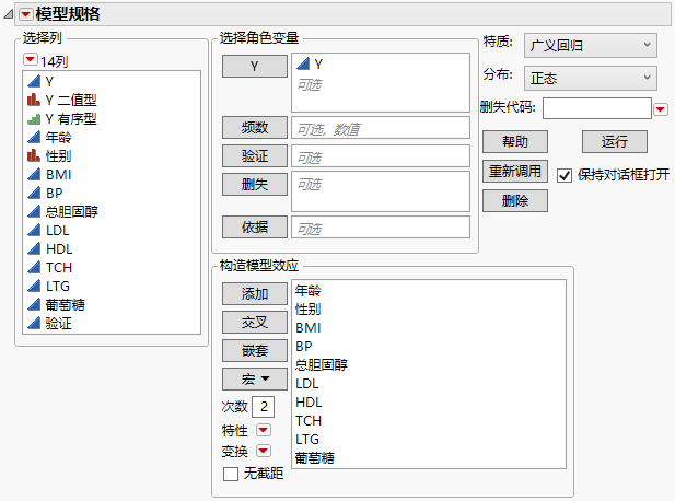

通过以下方式来启动“广义回归”特质:选择分析 > 拟合模型,输入一个或多个列作为 Y,然后从特质菜单中选择广义回归。
选择了“广义回归”的“拟合模型”启动窗口
