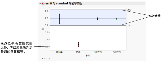

“等价性检验”报表提供检验模型在分组变量各水平之间是否等价的分析(等价性检验)。选择该选项后,您需要指定要针对其他各个水平进行检验的分组变量水平。之后会提供每个水平与所选水平对比的报表。从拟合模型的红色小三角菜单中选择等价性检验可以添加该报表。
参数是否相等通过分析参数的比值来检验。默认决策线放置在比值 0.8 和 1.25 的位置上,这表示 25% 的差异。
若所有置信区间都位于决策线的范围内,则两组模型实际上是相等的。若有一个区间落在决策线的范围之外(等价性检验),则无法判定两组模型相等。药物配方 B 比标准配方的拐点低,这与之前的研究结果一致。
