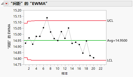

EWMA 图示例
下例使用 Clips1.jmp 数据表。
1. 选择帮助 > 样本数据库,然后打开 Quality Control/Clips1.jmp。
2. 选择分析 > 质量和过程 > 控制图 > EWMA。
3. 选择间距并点击过程。
4. 选择样本并点击样本标签。
5. 将权重改为 0.5。
6. 点击确定。
EWMA 图
针对Clips1 数据的 UWMA 图 所示相同数据显示 EWMA 图。该 EWMA 图是针对权重 = 0.5 生成的。
