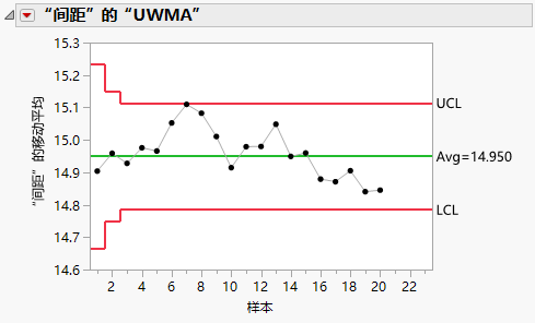

在样本数据表 Clips1.jmp 中,关注的测量是生产的金属夹两端之间的间距。要监控平均间距的变化过程,每天选取五个金属夹一组的子组样本。将检查跨度为 3 的移动平均的 UWMA 图。

结果为Clips1 数据的 UWMA 图 中所示的图。第一天的点是该日五个子组样本值的均值。第二天的标绘点是第一天与第二天的子组样本均值的平均值。其余各天的点是每一天与之前两天的子样本均值的平均值。
金属夹平均间距看起来在下降,但没有任何样本点落在 3s 限值之外。
Clips1 数据的 UWMA 图
