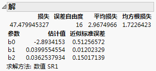

平台使用了“数值 SR1”方法来获取参数估计值,如Ingots2 数据的解 中所示。
Ingots2 数据的解
