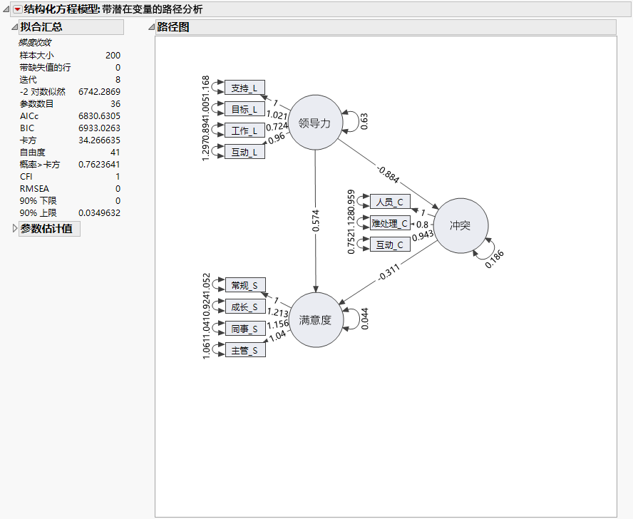

13. (可选。)点击“结构化方程模型:带潜在变量的路径分析”旁边的红色小三角,然后选择路径图 > 布局 > 6。
14. (可选。)点击“参数估计值”旁边的灰色展开图标。
关闭“参数估计值”报表将支持您查看整个路径图。
“结构化方程模型”报表
“拟合汇总”报表中列出的该模型的卡方统计量为 34.27,自由度为 41。请注意,相应的 p 值为 0.7624,该值不显著。这表明,没有证据可以拒绝模型拟合良好这一原假设。因此,您可以得出结论:该模型对数据拟合良好。
卡方值取决于样本大小,因此,一些拟合良好的模型仍然可以生成显著的卡方值。比较拟合指数 (CFI) 和近似的均方根误差 (RMSEA) 为确定模型拟合提供了额外的指导。这些指数介于 0 和 1 之间。CFI 值最好大于 0.90,RMSEA 值最好小于 0.10(Browne and Cudeck 1993;Hu and Bentler 1999)。在此,CFI 为 1 且 RMSEA 为 0,指示拟合极佳。
15. 点击“结构化方程模型:带潜在变量的路径分析”旁边的红色小三角,然后选择标准化参数估计值。
“标准化参数估计值”报表
“标准化参数估计值”报表中的“载荷”的估计值有助于解释定义潜在变量的测量模型。标准化载荷指示观测到的变量与未观测到的潜在变量的相关性。报表中所有潜在变量的载荷都介于 0.52 到 0.67 之间,这表明“领导力”、“冲突”和“满意度”构造良好。
在“结构化方程模型”报表 中,“回归”下的参数估计值表明,“领导力”对“冲突”以及“冲突”对“满意度”的影响是负面的,而“领导力”对“满意度”的影响是正面的。因此,“领导力”得分越高,“冲突”得分就越低,“满意度”得分就越高;“冲突”得分越高,“满意度”得分就越低。参数估计值相应的 p 值显示在“回归”下方。“领导力 -> 冲突”和“领导力 -> 满意度”回归参数在 α = 0.05 水平下均显著。因此,您得出结论:这些回归关系很牢固。

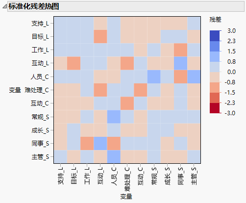

16. 点击“结构化方程模型:带潜在变量的路径分析”旁边的红色小三角,然后选择标准化残差热图。
标准化残差热图
“标准化残差热图”在正方向或负方向上没有超过 2.0 个单位的值;这进一步证明了该模型拟合数据良好。残差也可以在更细粒度上诊断拟合不良的模型。该模型中的标准化残差没有显示出局部失拟的证据。
