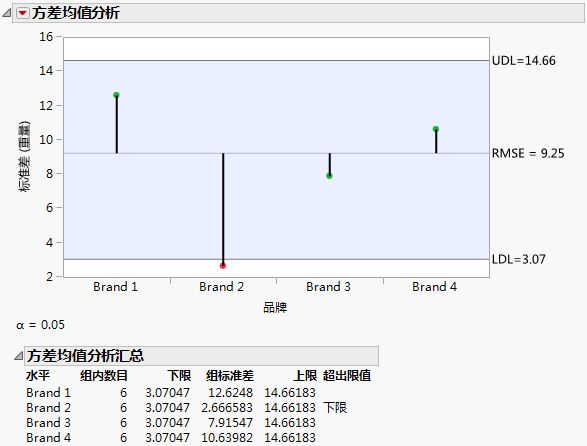

该示例使用 Spring Data.jmp 样本数据表。检验四个不同品牌的弹簧,以了解延伸弹簧 0.10 英寸所需的重量。检验每个品牌的 6 个弹簧。检查数据是否服从正态分布,因为 ANOMV 检验对非正态分布不稳健。检查品牌以确定各个品牌间是否存在显著差异。
1. 选择帮助 > 样本数据库,然后打开 Spring Data.jmp。
2. 选择分析 > 以 X 拟合 Y。
3. 选择重量并点击 Y,响应。
4. 选择品牌并点击 X,因子。
5. 点击确定。
6. 点击“‘品牌-重量’单因子分析”旁边的红色小三角并选择均值分析方法 > 方差 ANOM。
7. 点击“方差均值分析”旁边的红色小三角并选择显示汇总报表。
方差均值分析图表的示例
请注意品牌 2 的标准差超过下决策限。因此,品牌 2 的方差明显低于其他品牌的方差。
