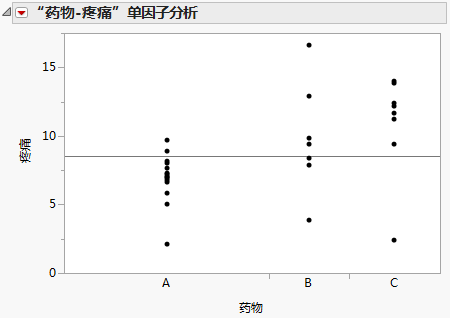

使用“单因子”或“以 X 拟合 Y”平台,您可以了解连续 Y 变量在单一分类 X 变量所定义的各组中分布的差异程度。例如,您可能要了解不同类别的同类型药物 (X) 如何影响患者的疼痛程度(用数字尺度 Y 表示)。

单因子图
