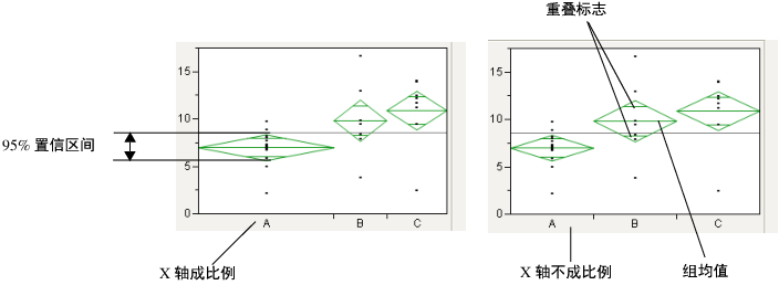

“均值菱形”和“X 轴成比例”
均值菱形说明样本均值和置信区间。
“均值菱形”选项和“X 轴成比例”选项的示例
请注意以下事项:
• 每个菱形的顶部和底部表示每个组的 (1-alpha)x100 置信区间。置信区间的计算假定各个观测的方差相等。因此,菱形的高度与组中观测数的平方根倒数成比例。
• 若选择 X 轴成比例选项,则每组沿水平轴的水平延伸程度(菱形的水平大小)与 X 变量每个水平的样本大小成比例。因此,越窄的菱形通常会越高,因为更少的数据点导致了更宽的置信区间。
• 横穿每个菱形中部的均值线表示组均值。
• 重叠标志显示为组均值上方和下方的线。对于具有相等样本大小的组,重叠标志指示两个组均值在给定的置信水平上没有显著差异。重叠标志计算为组均值 ± 。若一个菱形中的重叠标志与另一菱形中的重叠标志相比更接近该菱形的均值,表示这两个组在给定的置信水平上没有差异。
• 从平台菜单中选择均值/方差分析/合并的 t 或均值/方差分析选项时,自动显示均值菱形。但是,您可以通过从红色小三角菜单中选择显示选项 > 均值菱形来随时显示或隐藏它们。
