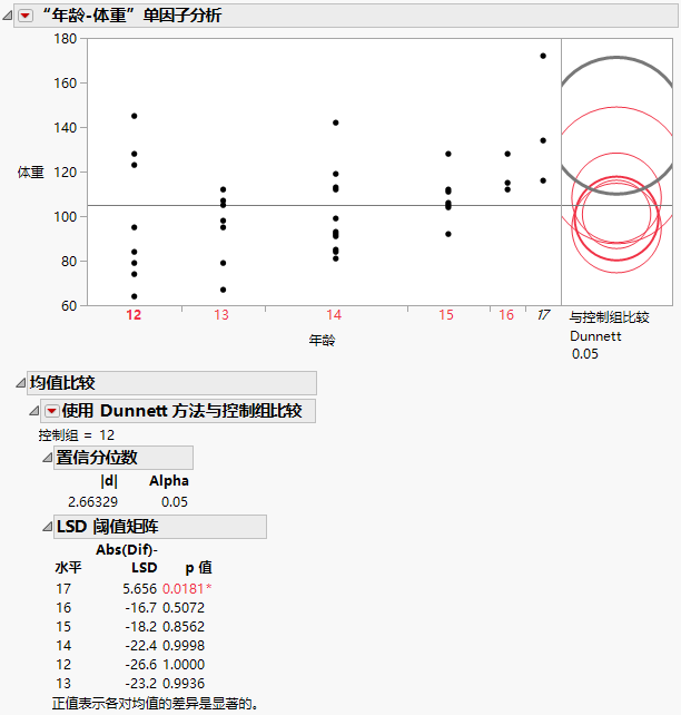

1. 选择帮助 > 样本数据库,然后打开 Big Class.jmp。
2. 选择分析 > 以 X 拟合 Y。
3. 选择体重并点击 Y,响应。
4. 选择年龄并点击 X,因子。
5. 点击确定。
6. 点击“‘年龄-体重’单因子分析”旁边的红色小三角并选择比较均值 > 带控制组的 Dunnett 检验。
7. 选择要用作控制组的组。在该示例中,选择年龄 12 岁。
或者,在选择比较均值 > 带控制组的 Dunnett 检验选项前点击某行以在散点图中突出显示它。检验将使用所选行作为控制组。
8. 点击确定。
“带控制组的 Dunnett 检验”比较环的示例
使用比较环,您可以得出结论:水平 17 是唯一与控制水平 12 存在显著差异的水平。
